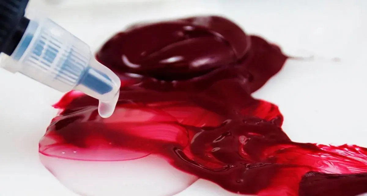

Un beccuccio trasparente rilascia un liquido chiaro su un colore acrilico rosso intenso, mostrando come diluire i colori acrilici per ottenere sfumature più leggere.
Diluire l’acrilico cambia subito il risultato: una miscela troppo densa lascia pennellate rigide, una troppo ricca d’acqua perde corpo e adesione. In questo articolo vedo come diluire i colori acrilici in modo pratico, quando usare acqua o medium, quali proporzioni partono bene e quali errori evitano di rovinare il film pittorico. L’obiettivo è darti un metodo utile sia per lavori artistici su tela e carta, sia per miniature, velature e passaggi più controllati.
