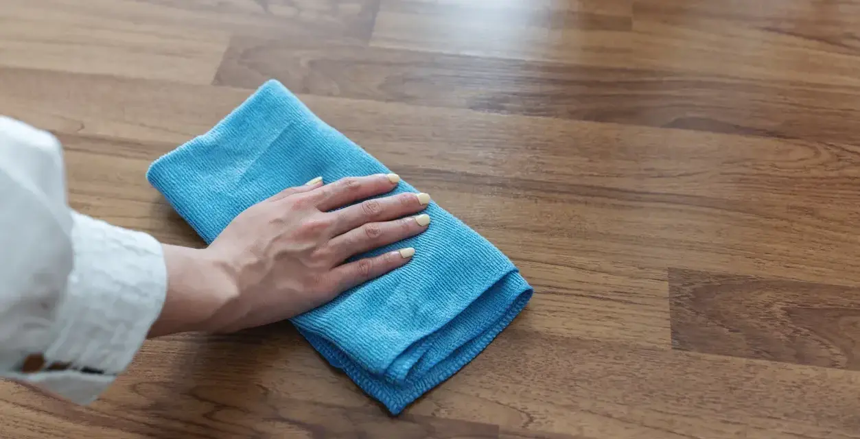

Mano con panno blu pulisce superficie in legno, mostrando come togliere la colla attak dal legno.
Rimuovere la cianoacrilica dal legno richiede più precisione che forza: il solvente giusto, il tempo di contatto corretto e una mano leggera fanno la differenza tra una pulizia pulita e un alone difficile da recuperare. In questa guida spiego come togliere la colla Attak dal legno senza rovinare fibre, venature o finitura, con un taglio pratico pensato anche per chi lavora nel modellismo. Ti mostro quando usare acetone, quando conviene un debonder specifico e quando, invece, è meglio passare subito a raschietto e carteggiatura fine.

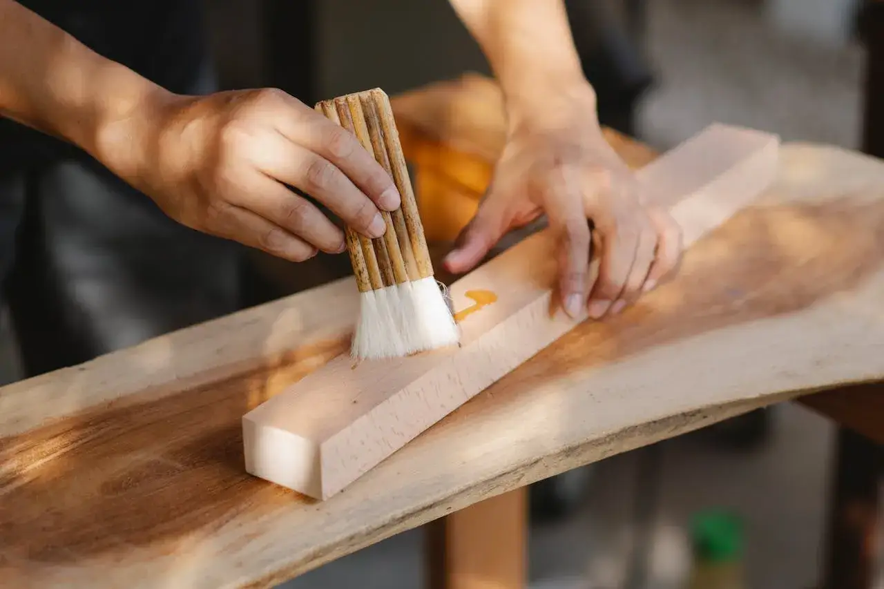

Mani che applicano colla su legno con un pennello. Un metodo per rimuovere la colla Attak dal legno.
