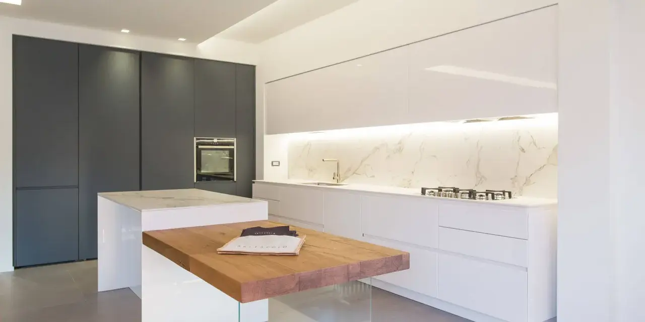

Cucina moderna con isola centrale in legno e marmo. Mobili bianchi lucidi e un piano in marmo creano eleganti sfumature di bianco, contrastando con le ante scure.

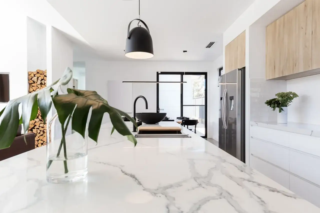

Isola cucina moderna con piano in marmo e lavello nero. Sfumature di bianco dominano l'ambiente, con dettagli in legno e piante verdi.
