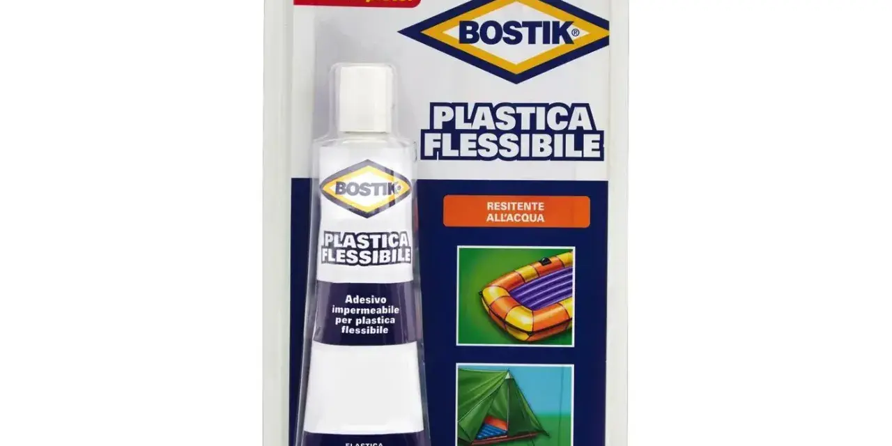

Kit Bostik per come incollare la plastica flessibile. Adesivo impermeabile e trasparente per riparare gommoni, tende e altri materiali.
